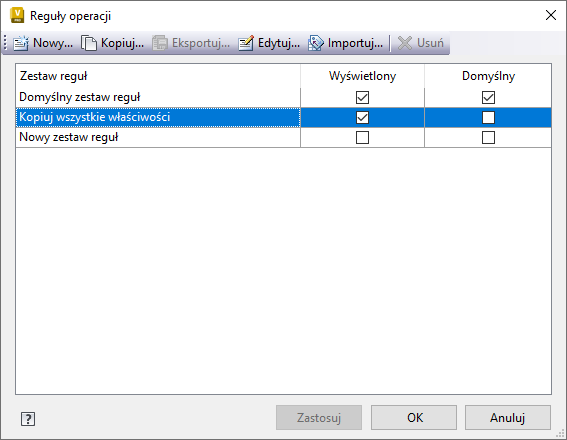

Tworzenie, edycja i usuwanie zestawów reguł operacji odbywa się w oknie Reguły operacji.
Ważne: Ten temat jest przeznaczony dla użytkowników programu Vault Professional. Użytkownicy programu Vault Basic powinni zapoznać się z tematem Copy Design (Vault Basic).
Zestaw reguł jest zbiorem reguł właściwości określających zachowanie właściwości pliku podczas operacji kopiowania.
Zarządzanie zestawami reguł
    Uwaga: Aby modyfikować reguły operacji, należy być administratorem programu Vault.
  1. Na pasku narzędzi kliknij Opcje > Reguły operacji > Definiuj, aby otworzyć okno dialogowe Reguły operacji.
  2. Kliknij przycisk Nowy, aby zdefiniować zestaw reguł operacji.
  3. Wybierz istniejący zestaw reguł i kliknij opcję Kopiuj, aby utworzyć nowy zestaw reguł mający takie same ustawienia warunków i właściwości.
  4. Wybierz istniejący zestaw reguł i kliknij przycisk Eksportuj, aby wyeksportować zestaw reguł jako plik XML do żądanego położenia.
  5. Wybierz istniejący zestaw reguł i kliknij opcję Edytuj, aby wprowadzić zmiany w istniejących ustawieniach warunków i właściwości.
  6. Wybierz istniejący zestaw reguł i kliknij przycisk Importuj, aby zaimportować istniejący zestaw reguł z żądanego położenia.
  7. Wybierz zestaw reguł i kliknij opcję Usuń, aby usunąć go całkowicie z listy Reguły operacji.
  8. Kliknij przycisk OK, aby zapisać zmiany.
