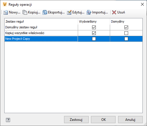

Zestaw reguł jest zbiorem reguł właściwości określających zachowanie właściwości pliku podczas operacji kopiowania.
Podczas operacji kopiowania tylko jeden zestaw reguł można zastosować do wybranego zestawu danych. Z tego powodu zestaw reguł może zawierać kilka reguł, które określają ustawienia wielu typów plików na podstawie rozszerzenia, właściwości lub użycia.

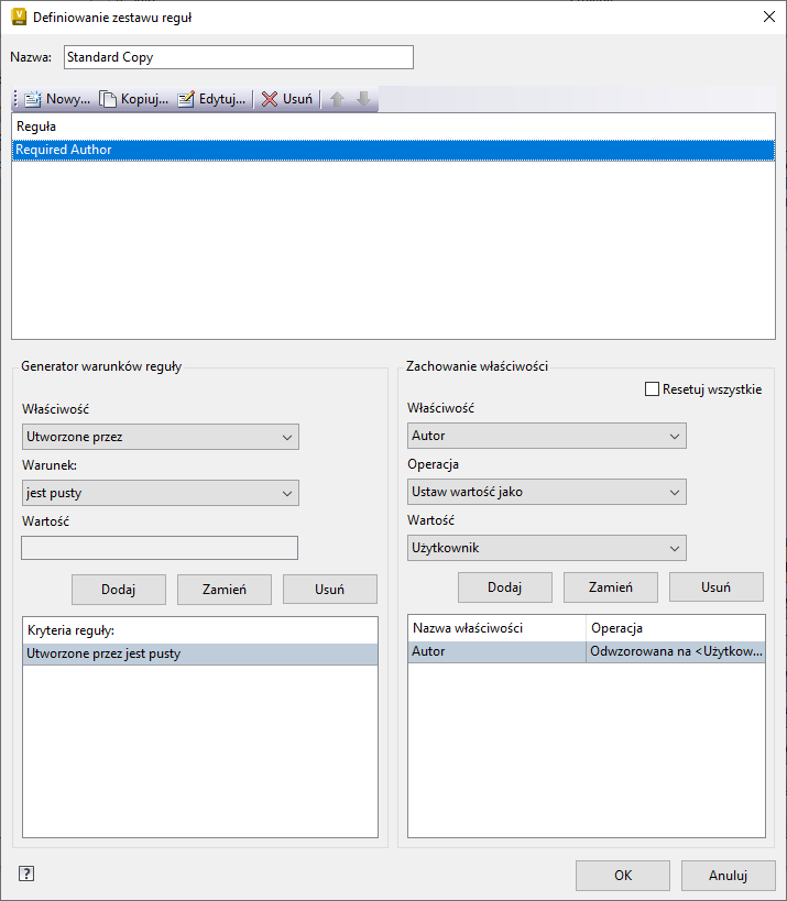

Zestaw reguł zawiera co najmniej jedną regułę. Każda reguła jest definiowana za pomocą co najmniej jednego warunku. Jeśli te warunki zostaną spełnione, powoduje to przypisanie określonych właściwości pliku i ustawień zachowania do plików docelowych.
Reguły można tworzyć, edytować i usuwać w oknie dialogowym Definiowanie zestawu reguł.
W poniższej tabeli zawarto informacje na temat interfejsu okna Definiowanie zestawu reguł.

Generator warunków reguły |
Menu rozwijane Właściwość |
Właściwość, w przypadku której można utworzyć kryteria warunku. |
Menu rozwijane Warunek |
Warunek, który właściwość musi spełnić, aby reguła przypisała określone zachowanie właściwości do pliku docelowego.
Dostępne opcje warunku: Ważne: Jeśli reguła zawiera więcej niż jeden warunek, wszystkie warunki muszą być spełnione, aby zastosowane zostało określone zachowanie właściwości.

Lista kryteriów reguły |
Wyświetla warunki i kryteria utworzone dla bieżącej reguły. Kolejność warunków na liście jest kolejnością, w której plik musi spełniać kryteria w celu uruchomienia określonego zachowania właściwości. |
Zachowanie właściwości Uwaga: Właściwości zdefiniowane przez użytkownika, które nie są odwzorowane w repozytorium, zostaną przetransferowane podczas kopiowania projektu.
Pole wyboru Resetuj wszystkie |
Resetuje zachowania pliku źródłowego w pliku docelowym. Plik docelowy zawiera takie same właściwości i ustawienia zachowania jak nowy plik, który został dodany do programu Vault. |
Właściwość, w przypadku której zostanie zastosowane kryterium zachowania właściwości. |
Menu rozwijane Operacja |
Operacja, która zostanie zastosowana do wybranej właściwości w pliku docelowym. Dostępne opcje operacji:
Menu rozwijane Wartość |
Wartość, która zostanie użyta w przypadku wybranej właściwości w pliku docelowym.
Dostępne wartości: |
Dodaj |
Kliknij przycisk Dodaj, aby dodać zdefiniowane zachowanie właściwości do reguły. |
Zamień |
Wybierz istniejące zachowanie właściwości i zaktualizuj pola właściwości, operacji lub wartości. Kliknij przycisk Zamień, aby zastąpić zachowanie właściwości za pomocą nowych, zdefiniowanych kryteriów. |
Usuń |
Wybierz istniejące zachowanie właściwości i kliknij przycisk Usuń, aby usunąć je z reguły. |
Listy nazw właściwości i operacji |
Wyświetla właściwość, na którą wpływa spełnienie warunku, oraz wykonywaną operację. Jeśli wartość jest przypisana, operacja obejmuje szczegóły wartości. |
