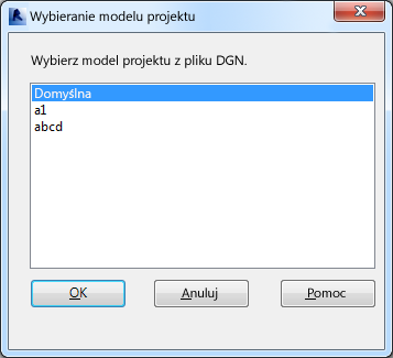

  4. W przypadku importowania pliku DGN, który ma więcej niż jeden model, zostanie wyświetlone okno dialogowe Wybieranie modelu projektu.
    Wybierz model projektu z pliku DGN i kliknij przycisk OK, aby zakończyć importowanie pliku na podstawie wyboru położenia.
    Uwaga: Można wybrać tylko jeden model z listy.
