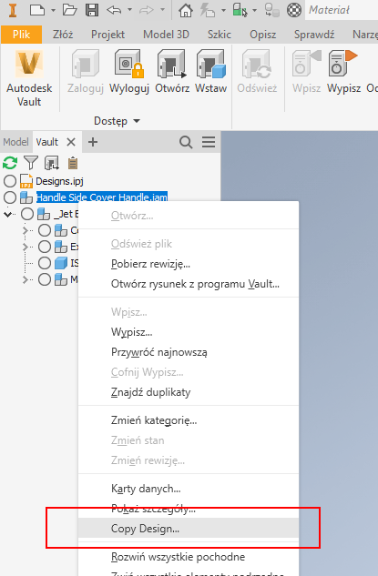

Narzędzie Copy Design w przeglądarce programu Vault
  1. W programie Inventor kliknij prawym przyciskiem myszy plik w przeglądarce programu Vault, a następnie kliknij polecenie Copy Design.
    Zostanie otwarte okno dialogowe Copy Design.
  2. Kliknij prawym przyciskiem myszy plik i wybierz polecenie Kopiuj do, aby skopiować wybrane pliki z siatki głównej do określonego położenia. Przytrzymaj wciśnięty klawisz Ctrl, aby zaznaczyć wiele plików jednocześnie.
  3. W oknie dialogowym Wybieranie położenia w programie Vault przejdź do folderu docelowego.
  4. Wybierz folder i kliknij przycisk Nowy folder, aby utworzyć podfolder, jeśli zachodzi taka potrzeba.
  5. Kliknij przycisk OK.
  6. Kliknij przycisk Wykonaj kopiowanie, aby zapisać pliki w wybranym położeniu. Po zakończeniu operacji kopiowania kopie wybranych plików są umieszczane w folderze docelowym.
  7. Kliknij prawym przyciskiem myszy plik i wybierz polecenie Otwórz, aby otworzyć skopiowany plik bezpośrednio w programie Inventor.

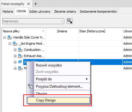

Narzędzie Copy Design w panelu Pokaż szczegóły
  1. W programie Inventor kliknij prawym przyciskiem myszy plik w przeglądarce programu Vault, a następnie kliknij polecenie Pokaż szczegóły.
  2. W oknie dialogowym Pokaż szczegóły wybierz kartę Użycia lub Gdzie używany.
  3. Kliknij prawym przyciskiem myszy plik, a następnie wybierz opcję Copy Design. Zostanie otwarte okno dialogowe Copy Design.
  4. W oknie dialogowym Copy Design kliknij prawym przyciskiem myszy plik i wybierz polecenie Kopiuj do, aby skopiować wybrane pliki z siatki głównej do określonego położenia. Przytrzymaj wciśnięty klawisz Ctrl, aby zaznaczyć wiele plików jednocześnie.
  5. W oknie dialogowym Wybieranie położenia w programie Vault przejdź do folderu docelowego.
  6. Wybierz folder i kliknij przycisk Nowy folder, aby utworzyć podfolder, jeśli zachodzi taka potrzeba.
  7. Kliknij przycisk OK.
  8. Kliknij przycisk Wykonaj kopiowanie, aby zapisać pliki w wybranym położeniu. Po zakończeniu operacji kopiowania kopie wybranych plików są umieszczane w folderze docelowym.
  9. Kliknij prawym przyciskiem myszy plik i wybierz polecenie Otwórz, aby otworzyć skopiowany plik bezpośrednio w programie Inventor.
