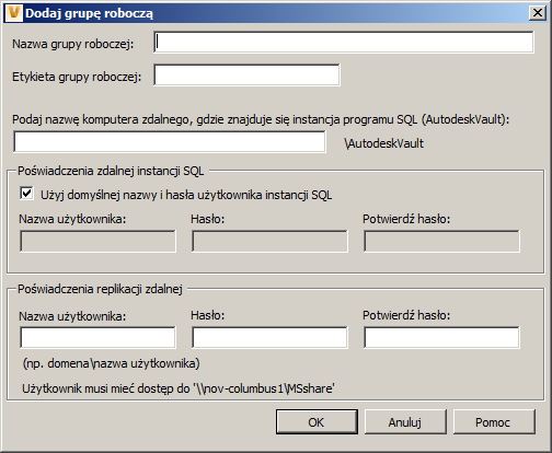

- Na komputerze wydawcy ponownie kliknij prawym przyciskiem myszy pozycję Grupy robocze na konsoli serwera Vault i wybierz polecenie Dodaj grupę roboczą.
- Wprowadź odpowiednie informacje o zdalnej grupie roboczej.
Jeżeli utworzono konto użytkownika replikacji, użyj tych poświadczeń w obszarze Poświadczenia replikacji zdalnej.

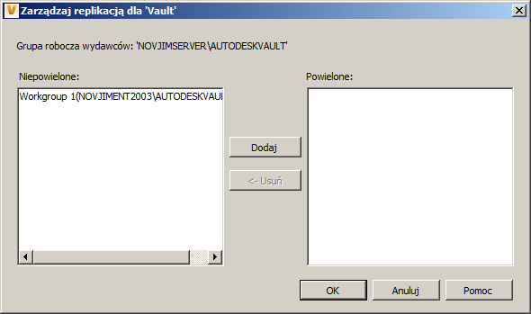

- Na komputerze wydawcy, w programie ADMS Console kliknij prawym przyciskiem myszy pozycję Grupy robocze i wybierz polecenie Zarządzaj replikacją.
- Wybierz repozytorium, które chcesz zreplikować.
- Przenieś grupy robocze, które chcesz zreplikować do kolumny Powielone, klikając przycisk >>.
