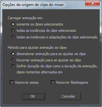

Caixa de diálogo das opções do clipe do mixer de origem
A caixa de diálogo Opções de origem de clipe do mixer é aberta quando você seleciona um ou mais clipes em uma trilha e escolhe a opção Carregar origem Do arquivo menu Clipes. O novo clipe escolhido substitui os clipes selecionados. Você também pode substituir instâncias e adaptações de clipes selecionados.
Interface
Carregar animação em:
  • Somente os clipes selecionados Substitui apenas o clipe selecionado pelo novo clipe específico.
  • Todas as instâncias do clipe selecionado Substitui instâncias do clipe (qualquer ocorrência do clipe selecionado nas faixas do mesmo ou de outros bípedes do mesmo tamanho).
  • Todas as instâncias e adaptações do clipe selecionado Substitui as adaptações (qualquer ocorrência do clipe selecionado em todas as trilhas dos bípedes).
Método de ajuste de animação para cortar:
  • Dimensionar animação para se ajustar ao clipe Dimensiona o comprimento do clipe carregado para coincidir com o do clipe que o substitui na faixa.
  • Recortar animação para se ajustar ao clipe Recorta o comprimento do clipe carregado para coincidir com o do clipe que ele substitui na trilha.
  • Definir duração do clipe como a duração da animação, clipes restantes alternados em tempo Em clipes selecionados, muda o comprimento da animação para o comprimento do clipe carregado. Todos os cortes no trilho após o recorte é deslocado em função do comprimento da linha de corte que acaba de ser carregada.
Remover espessuras
Remove qualquer peso existente nas curvas dos clipes selecionados a serem substituídos.
Remover Arqueia
Remove qualquer tempo existente é abaulada de clipes selecionado para ser substituído.
