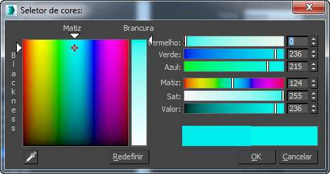

Cor de trilha...
Permite alterar a cor dos clipes nas misturas de objetos selecionadas. Escolher este comando exibe um Seletor de cores, onde é possível especificar a cor do clipe.
