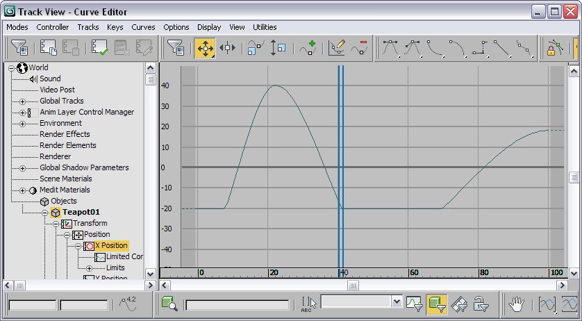

  1. Comece com um objeto animado e abra o Editor de curva.
    Nesse exemplo, a posição do bule foi animada no eixo X entre extensões de cerca de -45 a 40 e, no eixo Y, entre extensões de cerca de -80 e 54.

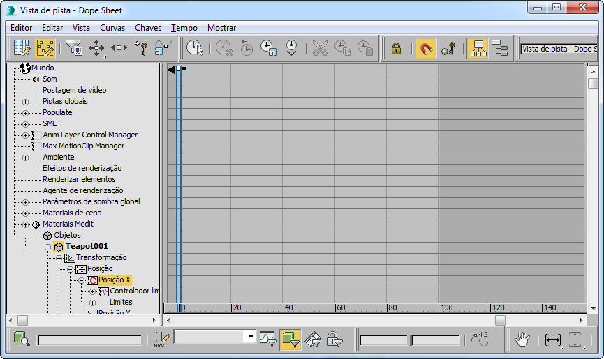

  2. Atribua o controlador de Limite flutuante a uma trilha. Neste exemplo, o atribuiremos à trilha Posição X.
    Isso abre a caixa de diálogo Controlador de limite flutuante, onde é possível definir limites e outros valores, mas talvez você ache mais fácil fazer isso de forma interativa. Portanto, por ora aceite os padrões fechando a caixa de diálogo.
    A trilha mantém seu nome original (Posição X, neste exemplo), mas o ícone foi alterado para indicar que agora é um Controlador de limite e é expansível (consulte a ilustração na etapa a seguir).
  3. Expanda a trilha.
    A hierarquia contém uma trilha filha, chamada Controlador limitado, e uma nova ramificação filho expansível, chamada Limites.
  4. Clique na trilha Posição X e depois na trilha Controlador limitado para compará-las.
    Como o movimento do eixo X original está dentro dos limites padrão, as duas trilhas são idênticas.

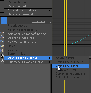

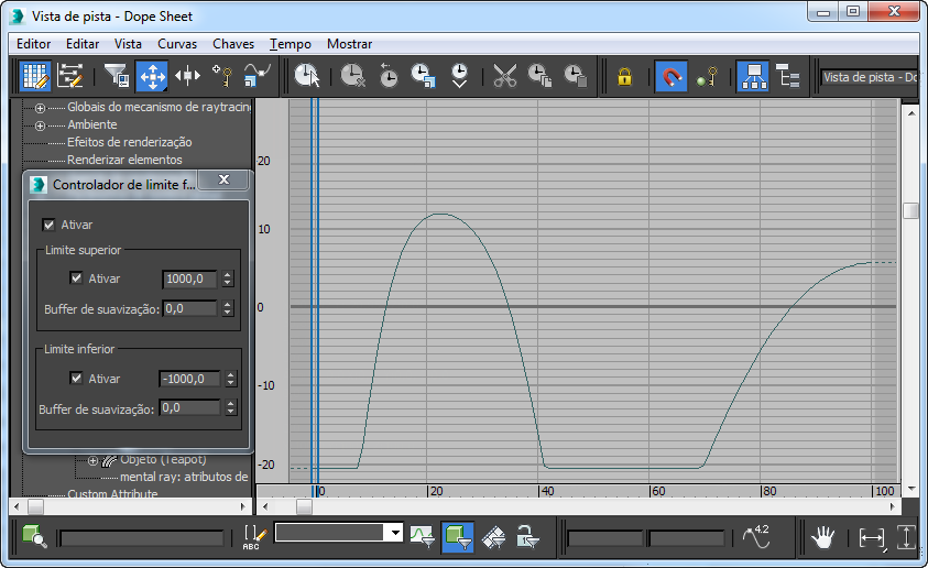

  5. Desloque a animação até que a posição do eixo X esteja onde você deseja definir um limite. Nesse exemplo, a posição é cerca de -20, na qual definiremos um limite inferior.
  6. Realce a trilha Posição X, clique com o botão direito do mouse e, no menu ativado pelo botão direito do mouse, escolha Controlador de limite Definir limite inferior.
    A curva de gráfico é cortada abaixo do limite inferior. Quando você desloca a animação, o objeto não se move para além dessa posição.
  7. Novamente, desloque a animação, pare no ponto em que deseja definir o limite superior, clique com o botão direito do mouse na trilha Posição X e escolha Controlador de limite Definir limite superior.
    Nesse exemplo, definimos em cerca de 13. A curva de gráfico agora é cortada acima do limite superior e abaixo do limite inferior. O movimento resultante é, da mesma forma, restrito.
  8. Desloque a animação.
    O movimento no eixo X está limitado a ambas as extremidades. onde quer que o objeto originalmente tenha movido para além dos limites, agora ele se comportará como se estivesse atingindo uma parede.
  9. Novamente, compare as duas trilhas.
    A trilha Controlador de limite (Posição X) mostra claramente o recorte superior e inferior, enquanto a trilha Controlador limitado mostra o movimento original.
    O movimento original ainda existe como a trilha Controlador limitado. Você pode restaurá-lo temporariamente alternando o Controlador de limite.
  10. Realce a trilha Posição X e clique com o botão direito do mouse e escolha Controlador de limite Alternar limite.
    Agora, quando você deslocar a animação, o objeto se moverá como antes.
  11. Escolha Controlador de limite Alternar limite novamente para restaurar os limites

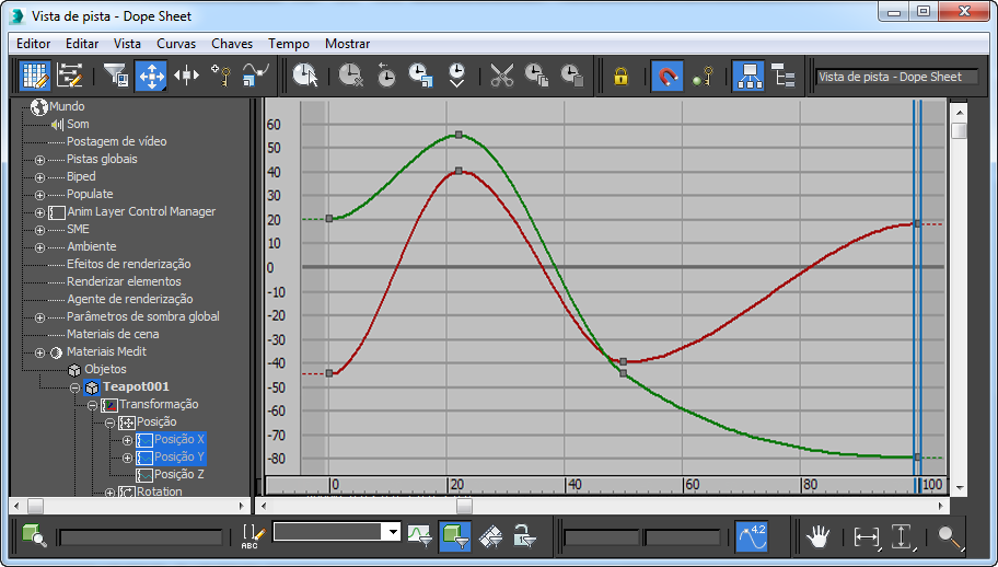

  12. Realce a trilha Posição Y e observe como a curva é diferente da trilha Posição X.
  13. Realce a trilha Posição X e então clique com o botão direito do mouse e escolha Controlador de limite Copiar somente limite.
  14. Realce a trilha Posição Y e então clique com o botão direito do mouse e escolha Controlador de limite Colar somente limite. Quando a caixa de diálogo Colar abrir, clique em OK para confirmar a colagem como uma cópia.
    Agora, a trilha Posição Y também é limitada, usando as mesmas extensões da trilha Posição X, mas mantendo seu movimento subjacente original. Para verificar isso, compare a trilha Posição Y com sua trilha Controlador limitado filho.

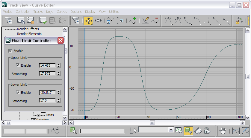

    Por fim, abordaremos as configurações de Buffer de suavização. Por padrão, cantos agudos são criados sempre que uma curva é limitada, causando alterações abruptas em movimento. Você pode suavizar esses cantos com os parâmetros do Buffer de suavização, resultando em um movimento mais natural.
  17. Realce a trilha Posição X e então clique com o botão direito do mouse e escolha Propriedades.
    Isso reabre a caixa de diálogo Controlador de limite flutuante.
  18. Use o grupo Limite superior girador Buffer de suavização para aumentar o valor do Buffer de suavização até onde ele puder ir.
    À medida que você aumenta o valor, os cantos do limite superior no gráfico ficam mais suaves.
    Observe que há um limite superior para esse valor; nesse caso, é 34.973. Esse limite é determinado pelos valores das outras três configurações feitas na caixa de diálogo.
  19. Tente aumentar o grupo Limite inferior Buffer de suavização. Não é possível com o valor de suavização superior em seu máximo.
  20. Diminua o valor superior de suavização e aumente o valor inferior.
    Agora você obtém a suavização nos limites inferior e superior.

Caixa de diálogo Controlador de limite flutuante
A caixa de diálogo Controlador de limite flutuante é aberta quando o usuário atribui pela primeira vez o Controlador de limite ou clica com o botão direito do mouse em uma trilha do controlador de limite realçado e escolhe Propriedades.
Ativar
Controlador Alternar limites Quando desativado, os valores originais da trilha limitada estão em vigor. Quando ativado, os valores originais são limitados pelos valores de Limite superior e Limite inferior.
Nota: Você pode ativar e desativar todos os controladores de Limite na cena simultaneamente com o comando Alternar limites, disponível no menu Animação do 3ds Max. Se alguns Controladores de limite estiverem ativados e restante, desativado, a opção Alternar limites ativará todos eles.
Grupo Limite superior
Ativar
Alterna o limite superior definido pelo controlador. Quando desativado, nenhum limite superior é imposto. Padrão=ativado.
[Valor de Limite superior]
O valor mais alto permitido pelo Controlador de limite. Todos os valores acima desse valor no controlador original são recortados, ou seja, eles são definidos com esse valor, a menos que a suavização esteja em vigor. Padrão = 1000.0.
Você pode animar esse valor via enquadramento de chave e outros métodos padrão e manipular essa animação na Vista de trilha via a trilha Limite superior na ramificação Limites do controlador.
Especifica um valor de suavização, de forma que os valores recortados no início e no fim de um intervalo recortado gradualmente aumentem e diminuam em vez de serem abruptamente nivelados.
O total máximo de suavização é determinado pelos valores de Limite superior e de Limite inferior. (Limite superior valor de Buffer de suavização) + (Limite inferior valor de Buffer de suavização) não pode exceder esse total. Para obter os resultados mais suaves possíveis nas extensões superior e inferior do recorte, defina o valor de Buffer de suavização como a quantidade máxima e então novamente como a metade desse valor e defina o outro Buffer de suavização com a mesma quantidade.
Você pode animar o valor de Buffer de suavização via enquadramento de chave e outros métodos padrão e manipular essa animação na Vista de trilha via a trilha Suavização superior na ramificação Limites do controlador.
Grupo Limite inferior
Ativar
Alterna o limite inferior definido pelo controlador. Quando desativado, nenhum limite inferior é imposto. Padrão=ativado.
[Valor de Limite inferior]
O valor mais baixo permitido pelo Controlador de limite. Todos os valores abaixo desse valor no controlador original são recortados, ou seja, eles são definidos com esse valor, a menos que a suavização esteja em vigor. Padrão=-1000,0.
Você pode animar esse valor via enquadramento de chave e outros métodos padrão e manipular essa animação na Vista de trilha via a trilha Limite inferior na ramificação Limites do controlador.
Especifica um valor de suavização, de forma que os valores recortados no início e no fim de um intervalo recortado gradualmente diminuam e aumentem em vez de serem abruptamente nivelados.
Você pode animar o valor de Buffer de suavização via enquadramento de chave e outros métodos padrão e manipular essa animação na Vista de trilha via a trilha Suavização inferior na ramificação Limites do controlador.

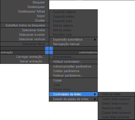

Menu ativado pelo botão direito do mouse do Controlador de limite
Para acessar o menu ativado pelo botão direito do mouse do Controlador de limite, realce uma trilha de Controlador de limite na hierarquia de Vista de trilha, clique com o botão direito do mouse e mova o cursor até o quadrante Controladores item de menu do Controlador de limite.
Nota: Depois de usar Copiar limite em uma trilha do Controlador de limite, você poderá aplicar um novo Controlador de limite com os mesmos limites de qualquer trilha chamando Colar limite somente.
Alternar limite
Ativa e desativa o Controlador de limite. É igual à caixa de seleção Ativar da caixa de diálogo Limite flutuante.
Define um valor/chave na trilha Limite superior no quadro atual igual ao valor no quadro atual da trilha limitada. Se houver somente uma chave, o valor do limite será constante ao longo do tempo.
Definir Limite inferior
Define um valor/chave na trilha Limite inferior no quadro atual igual ao valor no quadro atual da trilha limitada. Se houver somente uma chave, o valor do limite será constante ao longo do tempo.
Remover limite
Exclui o Controlador de limite, restaurando o controlador original sem limites. O Controlador de limite excluído é copiado para a área de transferência.
Copiar limite somente
Copia somente os valores de Limite e ignora o controlador limitado da trilha realçada.
Aplica-se somente aos valores de Limite copiados ou adiciona um Controlador de limite com os valores copiados caso ainda não exista um, mantendo os valores da trilha limitada original.
Assim como acontece com a colagem de trilhas do controlador, você pode colar os valores de Limite como uma cópia ou uma instância do Controlador de limite copiado, com a opção de substituir todas as instâncias do destino de colagem.
