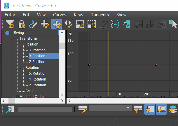

Atribuição de um controlador de animação usando a Vista de trilha (Editor de curva)
Uma maneira de atribuir um controlador para qualquer parâmetro animável na Lista de Hierarquia Vista de Trilha destacando os nomes da trilha, e escolhendo Atribuir Controlador no menu Editar
submenu Controlador. Outros métodos são descritos em Atribuir Controlador.

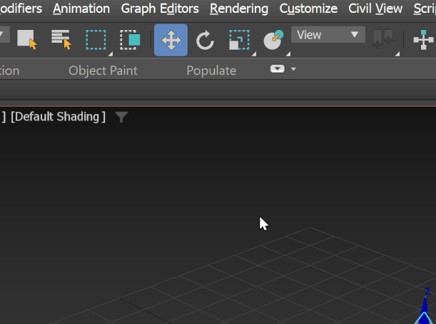

Atribuir um controlador de animação usando o menu Animação
Quando você atribui um controlador dessa maneira, um controlador Lista é automaticamente atribuído, e o controlador que você atribuiu aparece como a primeira entrada na lista. Esta atribuição automática do controlador Lista não ocorre se você atribuir controladores usando o painel de Movimento ou a Vista de Trilha. Controladores de lista ponderados permitem que você mescle entre várias trilhas ao animar os pesos.
