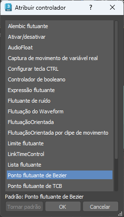

Como atribuir um controlador na Vista de trilha
Exemplo: para atribuir um controlador de animação na Vista de Trilha:
submenu Controlador, selecione Atribuir.
Caixa de diálogo Atribuir controlador
Se um parâmetro já tiver sido animado, então atribuir um novo controle tem um dos seguintes efeitos:
