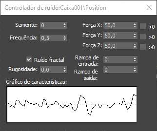

O 3ds Max abre a caixa de diálogo Controlador de ruído.
A caixa girará aleatoriamente em torno de todos os três eixos. Como o controlador de ruído não modal ainda está aberto, é possível ajustar os parâmetros e ver os resultados em tempo real.
Mostra um gráfico estilizado de como a alteração do Ruído afeta a curva de Ruído.
Inicia os cálculos de ruído. Alterar a propagação cria uma nova curva.
Controla os picos e vales da curva de ruído. A faixa útil vai de 0,01 a 1,0. Valores altos criam curvas de ruído irregulares e muito oscilantes. Valores baixos criam curvas de ruído bem suaves.
Definem o intervalo de valor para a saída do ruído. Estes valores podem ser animados.
O número e o significado dos campos varia de acordo com os diferentes tipos de dados de parâmetro. Algumas organizações de campo típicas são:
Forçam os valores de ruído permanecerem positivos. Cada Campo de resistência tem sua própria restrição > 0.
Quando ativado, o aplicativo do Campo de resistência é alterado. Os valores de Ruído variam de 0 para o valor da resistência; a maioria dos valores irá ficar em torno de Resistência / 2.
Define a quantidade de tempo que o Ruído leva para construir com resistência total. Um valor de 0 gera um Ruído para iniciar imediatamente com resistência total no início do seu intervalo. Qualquer outro valor causa Ruído para iniciar com resistência 0 e a seguir, constrói com resistência total durante o tempo decorrido definido no campo Rampa de entrada.
Define a quantidade de tempo que leva para a resistência do ruído cair para 0. Um valor de 0 gera Ruído para parar imediatamente ao final do intervalo. Qualquer outro valor causa Ruído que enfraquece a resistência para 0 ao final de seu intervalo. O valor da Rampa de saída define a quantidade de tempo antes do fim do intervalo quando o Ruído começa a enfraquecer.
Gera ruído utilizando um movimento fracionário Brownian. O principal valor de utilizar um Ruído fracionário é que ele ativa o campo de Rugosidade.
Altera a rugosidade da curva de Ruído (quando o Ruído fracionário é ativado). Onde a frequência define a suavidade de todo o efeito do Ruído, a Rugosidade altera a suavidade da curva de Ruído.
