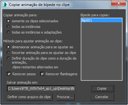

Copiar animação bípede para a caixa de diálogo clipes
A caixa de diálogo Copiar animação de bípede no clipe será exibida quando você selecionar um ou mais clipes em uma trilha e também a opção Carregar origem De bípede no menu Clipes A animação do bípede substituirá os clipes selecionados.
Nota: Esta caixa de diálogo somente disponível para misturas de objetos bípedes.
Interface
Copiar animação em:
  • Somente os clipes selecionados Apenas o clipe selecionado na trilha é substituído por um novo, selecionado do reservatório.
  • Todas as instâncias Substitui as instâncias do clipe (qualquer ocorrência do clipe selecionado nas trilhas para o mesmo bípede ou outros do mesmo tamanho) pelo clipe selecionado no Reservatório.
  • Todas as instâncias e adaptações Substitui qualquer ocorrência (adaptação) do clipe selecionado em todas as trilhas dos bípedes no Mixer pelo clipe selecionado no Reservatório.
Método de ajuste de animação para cortar:
  • Dimensionar animação para se ajustar ao clipe Dimensiona o comprimento do clipe carregado para que coincida com o do clipe que ele substitui na trilha.
  • Recortar animação para se ajustar recorte Recorta o comprimento do clipe carregado para que coincida com o do clipe que ele substitui na trilha.
  • Definir duração do clipe como a duração da animação, clipes restantes alternados em tempo No caso de clipes selecionados, muda o comprimento da animação para o comprimento do clipe. Todos os cortes no trilho após o recorte é deslocado em função do comprimento da linha de corte que acaba de ser carregada.
Remover espessuras
Remove qualquer peso existente nas curvas dos clipes selecionados a serem substituídos.
Remover Arqueia
Remove qualquer tempo existente é abaulada de clipes selecionado para ser substituído.
