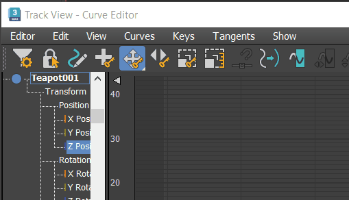

A vista de trajetória oferece uma gama de ferramentas para trabalhar diretamente com controladores, ao invés de dados de animação.
Dica: Todas as ferramentas do controlador também são encontradas nos Controladores: barra de ferramentas Vista de trilha, que fica oculta por padrão. Clique com o botão direito do mouse na barra de ferramentas e selecione Mostrar barras de ferramentas Controladores: Vista de trilha para exibir os ícones de Atribuir, Copiar, Colar. Excluir controlador e Tornar controlador único.
