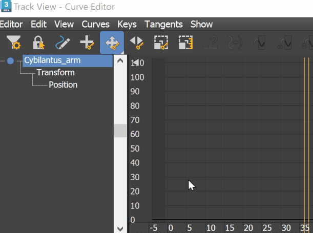

Clique duas vezes na legenda para visualizar as propriedades do controlador atribuído
Para visualizar as propriedades do controlador no Editor de curva:
Execute um dos procedimentos a seguir:
O título da caixa de diálogo identifica o tipo de controle, o nome do item ou do objeto, além do parâmetro. Por exemplo: ruído Noise Controller:-Box01\Position
É possível que também veja as propriedades globais para alguns controladores de transformação no painel Motion (Movimento). Os mesmos controles descrito acima se aplicam.
As propriedades do controlador também podem ser visualizadas a partir da barra de trilhas. Clique com o botão direito do mouse e selecione Controller Properties (Propriedades do controlador).
