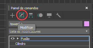

Encontrado no Painel de comando, o painel Modificar permite alterar os parâmetros da geometria.
Abra o painel Modificar.
