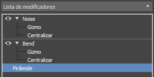

Os controles da pilha de modificadores aparecem próximos à parte superior do painel Modificar, logo abaixo da Lista de modificadores. A pilha de modificadores ("pilha", para encurtar) contém o histórico acumulado de um objeto, incluindo seus parâmetros de criação e os modificadores aplicados a ela. Na parte inferior da pilha está o objeto original. Acima do objeto ficam os modificadores, em ordem, de baixo para cima. Essa é a ordem em que os modificadores são aplicados à geometria do objeto.
Objeto com dois modificadores aplicados na pilha

A pilha de modificadores é organizada desta forma:
Quando você clicar para escolher uma entrada na pilha de modificadores, seu plano de fundo é realçado para mostrar que a entrada é atual e que os parâmetros do objeto ou do modificador estão disponíveis para ajuste, em implementações que aparecem abaixo da exibição da pilha.
Esta seção permite que você volte a qualquer modificador aplicado e ajuste seu efeito no objeto. Também é possível excluir o modificador da pilha, cancelando seu efeito.
À esquerda de cada modificador na pilha, há um ícone de lâmpada. Se a lâmpada estiver branca, o modificador será aplicado à pilha abaixo dele. Se a lâmpada estiver cinza, o modificador estará desativado. Clique para alternar o estado ativado/desativado do modificador.
Se o modificador tiver subcontroles como um centro ou gizmo, a pilha também mostrará um pequeno ícone de mais/menos. Clique nesse ícone para abrir ou fechar a hierarquia.
Abertura da hierarquia de um modificador para acessar subcontroles
Quando a hierarquia for aberta, será possível selecionar um subcontrole, como um gizmo, e ajustá-lo. Os subcontroles disponíveis variam de modificador para modificador.
Os objetos com uma hierarquia de subobjeto, como polígonos editáveis, também mostram uma hierarquia recolhível na pilha de modificadores.
Para trabalhar com um nível de subobjeto, clique no ícone + para expandir a hierarquia e clique novamente para selecionar o nível de subobjeto. Os controles para esse nível ou tipo em particular de subobjeto aparecem em implementações abaixo da exibição da pilha.
Determinados tipos de subobjetos exibem um ícone à direita da pilha para ajudar você a ver o tipo de subobjeto que está sendo ajustado.
Expansão da hierarquia de um objeto para acessar níveis de subobjeto
