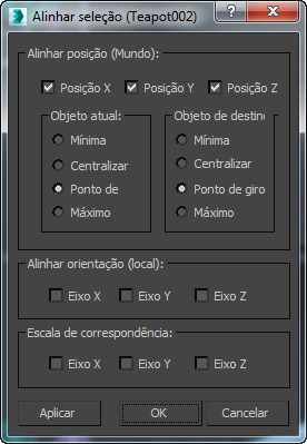

Após selecionar um objeto a ser alinhado, clique na opção Alinhar, disponível no menu desdobrável Alinhare selecione outro objeto para alinhar-se ao primeiro. Isto abre a caixa de diálogo Alinhar com o nome do objeto alvo em sua barra de título. Ao executar o alinhamento de subobjetos, a barra de título da caixa de diálogo Alinhar apresenta "Alinhar Seção de Subobjeto".

O 3ds Max abre a caixa de diálogo Alinhar seleção. Se necessário, mova a caixa de diálogo para fora do caminho para que você possa ver a viewport ativa.
O objeto fonte selecionado se desloca para alinhar com o eixo X do objeto de ponto.
O objeto fonte se move para que seu centro esteja no objeto de ponto.

O 3ds Max exibe o cursor Alinhar. Quando ele está sobre um objeto alvo elegível, o cursor também exibe o alvo de mira.
Surge a caixa de diálogo Seleção de Alinhamento. Por padrão, todas as opções na caixa de diálogo estão desativadas.
Estas configurações estabelecem os pontos em cada objeto que se tornam centros de alinhamento.
O objeto fonte se move em relação ao objeto alvo, ao longo dos eixos do sistema de coordenadas de referência. Configurar os três move os objetos o mais perto possível, dadas as configurações do Objeto Atual e do Objeto Alvo.
O objeto fonte é realinhado de acordo. Se os objetos já compartilharem uma orientação, a ativação do eixo não tem efeito. Uma vez que dois eixos estejam alinhadas em orientação, o terceiro é automático.

Especifica o eixo ou eixos nos quais deseja realizar o alinhamento. Ativar as três opções move a seleção para a localização do objeto alvo.
Especifique os pontos nas caixas delimitadoras dos objetos a usar para o alinhamento. Você pode selecionar diferentes pontos para o objeto atual e o objeto alvo. Por exemplo, é possível alinhar o ponto de giro do objeto atual com o centro do objeto de destino.
Estas configurações permitem coincidir a orientação dos sistemas de coordenadas locais entre os dois objetos em qualquer combinação de eixos.
Essa opção é independente das configurações de alinhamento da posição. Você pode deixar as configurações de Posição e usar as caixas de seleção de Orientação para rodar o objeto atual para coincidir com a orientação do objeto alvo.
O alinhamento de posição usa coordenadas universais; o de orientação usa coordenadas locais.
Use as opções do Eixo X, Eixo Y e Eixo Z para coincidir os valores de eixo da escala valores entre os dois objetos selecionados. Essa ação corresponde apenas os valores de escala que você veria em Transformar digitação. Isto não faz necessariamente com que dois objetos tenham o mesmo tamanho. Não haverá nenhuma alteração do tamanho se nenhum dos objetos tiver sido previamente dimensionado.
