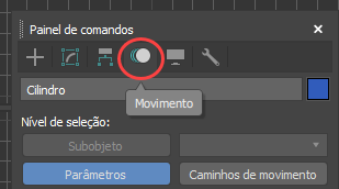

O painel Movimento
Sincronização e facilitação de entrada e saída de uma chave são parâmetros que você pode ajustar com as ferramentas no painel de movimento, por exemplo. O painel movimento também fornece uma alternativa para a Vista de trilha, para atribuir controladores de animação.
Implementações adicionais são exibidas no painel Movimento, conforme os parâmetros e o controlador de animação. Se for atribuída uma restrição de Caminho para a posição de um objeto, será adicionada uma implantação Parâmetros do caminho ao painel Movimento. Uma Restrição de vínculo exibe um lançamento de parâmetros de vínculo, um controlador XYZ de posição exibe um lançamento de parâmetros XYZ de posição, e assim por diante.
Clique em Caminhos de movimento para mostrar o caminho que um objeto percorre na viewport. Pontos amarelos ao longo do caminho representam estruturas, o que lhe dará uma ideia da velocidade e facilitação. Ative Subobjeto e selecione Chaves para mover o objeto ou altere as propriedades chave: o Caminho de movimento reflete seus ajustes.
