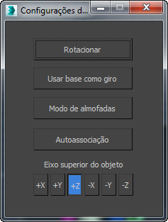

Interface
A caixa de diálogo Configurações de Posicionamento fornece controles para modificar o movimento do objeto ao usar Selecionar e Colocar. Para abrir a caixa de diálogo, clique com o botão direito no botão Selecionar e colocar na barra de ferramentas principal.
Rotacionar
Quando ativado, arrastar o objeto roda em torno do eixo local especificado com a configuração Eixo Vertical do Objeto (consulte a seguir), enquanto impede a translação.
Use a Base como Giro
Usa a base de um objeto como o ponto de contato com outros objetos. Isto é mais útil para os objetos cujo giro ainda não se encontra localizado na base do objeto.
Para os fins deste controle, a "base" é definida como o ponto no objeto do qual o fim "inferior" do Eixo Vertical do Objeto especificado intercepta a superfície do objeto. Por exemplo, um giro da esfera está localizado em seu centro, por padrão. Por isso, se você usar Selecionar e Colocar para posicionar uma esfera em outro objeto, a metade inferior da esfera ficará sob a superfície do objeto porque Selecionar e Colocar usa o centro como a base. Mas se você ativar Usar Base como Giro e definir Eixo Vertical do Objeto para +Z (o padrão), Selecionar e Colocar usa, ao invés, a interseção do eixo –Z local e a superfície da esfera como base.
Modo Travesseiro
Move os objetos ao redor de uns dos outros sem nenhuma interseção entre eles. Esta opção é útil ao mover objetos sobre uma superfície irregular.
Nota: O Usar Base como Giro e Modo Travesseiro não podem ser usados ao mesmo tempo.
Pai automático
Vincula os objetos em uma relação hierárquica. Quando este controle está ativado, se você colocar um objeto em contato com outro, o objeto colocado se torna o filho do outro objeto.
Especifica o eixo local do objeto transformado que é usado para orientar o objeto enquanto o move.
