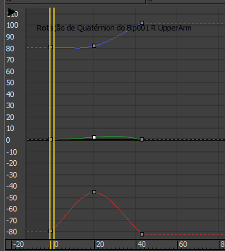

  6. Sobre o bípede Apps suspensa, clique em Workbench para abrir a caixa de diálogo Animação Workbench.
    A animação é exibido como três diferentes TCB rotação curvas denominada “quatérnion rotação”.

  9. Selecione a opção de quatérnion para converter as curvas de volta para um TCB interpolação.
