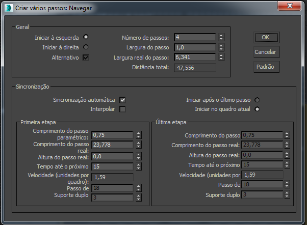

Caixa de diálogo Criar vários passos: Pular
A caixa de diálogo Criar vários passos para o pulo de marcha permite criar uma sequência de saltos ao configurar uma série de parâmetros.
Esta caixa de diálogo é exibida quando você seleciona Pular na implementação Criação de passos no painel Movimento e, em seguida, clica em Criar vários passos.

Grupo geral
  • Início à esquerda inicia a sequência de passos com um passo à esquerda.
  • Início à direita inicia a sequência de passos com um passo à direita.
Alternativa
Quando esta caixa está selecionada, os passos alternam entre direita e esquerda. Quando esta caixa estiver desmarcada, os passos serão à direita ou à esquerda, fazendo com que o bípede salte com um pé.

Grupo de sincronização
Sincronização automática
Define os parâmetros de sincronização automaticamente.
A Sincronização automática afeta os seguintes parâmetros de sincronização da marcha de Saltos:
  • 2 pés para baixo, no ar
    Quando a Sincronização automática for selecionada, esses parâmetros serão automaticamente ajustados para valores razoáveis. É possível controlar a sequência de passos, ajustando os parâmetros Comprimento do passo e Tempo até o próximo passo.
    Quando a sincronização automática estiver desativada, será possível controlar a sequência de passos, ajustando os parâmetros de sincronização da marcha, mas não será possível alterar o parâmetro Tempo até o próximo passo.
Interpolar
Permite controlar a aceleração ou desaceleração de uma série de passos. Quando esta caixa estiver selecionada, um segundo conjunto de parâmetros de passos em Último passo será desativado.
O bípede cria os passos começando com os valores de parâmetros em Primeiro passo e finalizando com os valores dos parâmetros em Último passo.
Mediante a interpolação entre os dois, o bípede produz uma série de passos que se altera ao longo do tempo.
Quando Interpolar for desativada, o parâmetro Último passo ficará acinzentado. O bípede cria todos os passos usando apenas os parâmetros em Primeira etapa.
  • Iniciar após o último passo anexa os passos recém-criados no final da sequência de passos existente.
  • Iniciar no quadro atual Insere os passos recém-criados no quadro atual após a sequência de passos existentes, permitindo que você tenha um intervalo de tempo antes de os passos serem iniciados novamente.
