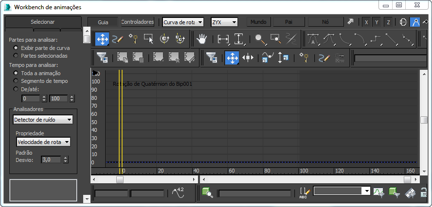

O Animation Workbench é uma versão personalizada da Vista de trilha que você pode usar para corrigir e melhorar a animação bípede. Ele amplia a funcionalidade de editores de curva existente fornecendo diferentes opções para visualizar e manipular as curvas e fornece os filtros para executar rotação geral, posição e outras operações específicas do bípede.
Com o Workbench, é possível analisar as curvas para verificar condições de erro e aplicar filtros para os quadros-chave identificados ou filtrar trilhas do bípede selecionadas para aprimorar, em geral, o movimento de uma trilha sem erros.
Estas são as etapas gerais para seguir ao analisar e corrigir problemas em um bípede:
Tenha em mente que alguns objetos do Bípede compartilham trilhas. Por exemplo, todos os objetos em uma perna ou um braço compartilham uma única trilha.
Os erros são exibidos como linhas amarelas na Vista da curva
Se os resultados não forem satisfatórios, tente alterar os parâmetros e corrigir novamente. Repita o processo até encontrar a combinação de parâmetros que corrigem o movimento. Ou tente outro fixador ou filtro (eles serão descritos mais adiante neste tópico).
