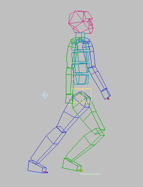

Centro de massa movido para trás do bípede em modo elástico

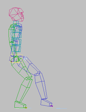

Centro de massa movido na frente do bípede em modo elástico

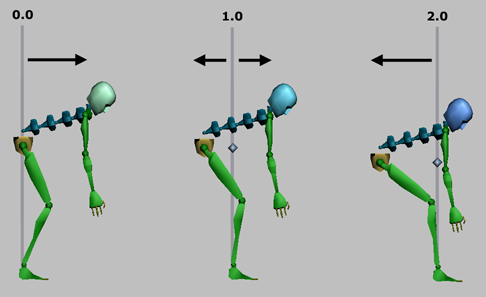

Resulta quando o fator de equilíbrio é definido como 0,0, 1,0 e 2,0 antes que a coluna seja animada para fazer o bípede se inclinar.
O parâmetro Fator de equilíbrio pode ter qualquer valor de 0 a 2:
- Quando o Fator de equilíbrio for 1 (o valor padrão) e você girar a coluna para frente, os quadris e a cabeça girarão de seu alinhamento vertical original para um grau semelhante para compensar o deslocamento de peso. Esse valor é adequado para quando o bípede se inclina para frente enquanto está em pé.
- Quando o Fator de equilíbrio for 0 e você girar a coluna para frente, o COM manterá seu alinhamento vertical original e a cabeça se inclinará para frente. Não há nenhum movimento nos quadris para compensar o deslocamento de peso corporal. Esta configuração é adequada para animar um bípede que esteja sentado e se inclina para frente, para impedir que seus quadris se desloquem para trás. Também pode funcionar bem para personagens com cauda; a cauda oferece um peso na parte traseira do bípede e, portanto, os quadris não precisam se deslocar para trás para compensação quando o personagem se inclina para frente.
- Quando o Fator de equilíbrio for 2 e você girar a coluna para frente, a cabeça manterá seu alinhamento vertical original enquanto o COM se deslocará para trás. Os quadris compensam fortemente o deslocamento do peso corporal. Essa configuração pode ser útil para movimentos violentos ou acrobáticos.
