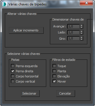

Caixa de diálogo Várias chaves de bípede
Essa caixa de diálogo permite selecionar as chaves do bípede com base nos estados do pé e aplicar um incremento às chaves selecionadas.
Por exemplo, para selecionar todas as chaves da perna esquerda em um estado Movimento (o estado da perna entre passos plantados), ative Perna esquerda e o filtro Estado de movimento e, em seguida, clique em Selecionar.

Grupo Alterar várias chaves
Esses controles permitem aplicar a chaves selecionadas a rotação ou a conversão de cinemática inversa de um membro, no quadro atual. Selecione primeiro as chaves na Vista de trilha e, em seguida, gire ou mova o membro e clique em Aplicar incremento.
Aplicar incremento
Ajusta a rotação e/ou a posição de um membro nas chaves selecionadas. Use essa recurso quando for necessário definir a posição de um membro em várias chaves.
Dimensionar chaves de cauda
Aumenta ou diminui o movimento padrão aplicado à cauda do bípede de três tipos de rotação. Para ativar as configurações numéricas, selecione as chaves da cauda na trilha Cauda do bípede, na Vista de trilha.
Avançar Balanço da cauda para frente e para trás.
Laterais Balanço lateral da cauda.
Giro Rotação do eixo X local de cada objeto de cauda.
Grupo Selecionar várias chaves
Esses controles permitem selecionar chaves de acordo com o estado do pé nos quadros com chaves. Isso é útil para aplicar um incremento a todas as chaves de um determinado tipo em uma determinada trilha.
  1. Ative as trilhas a partir das quais as chaves serão selecionadas: Perna esquerda, Perna direita, Corpo horizontal e Corpo vertical.
  2. Ative os estados do pé: Tocar, Plantar, Elevar, Mover.
  3. Clique em Selecionar para selecionar todas as chaves correspondentes que, em seguida, serão realçadas em branco na Vista de trilha.
