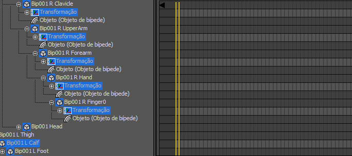

Separar rastreia
Por padrão, bípede utiliza um método otimizado para armazenar as teclas de animação. Por exemplo, as teclas para os dedos, mão, antebraço e parte superior do braço são armazenados na trilha de transformação de Clavícula. Se preferir, em vez de ter uma trilha de transformação disponível para cada objeto do braço, utilize as configurações Separa Trilhas FK para tornar essas trilhas de transformações disponíveis; trilhas separadas estão exibidas em Vista de Trilha.
Quando opções de Separa Trilhas FK estão em Braços e Dedos, apenas essas trilhas recebem as teclas.
Quando as opções Separar Trilhas FK estão desativadas, todas as trilhas recebem teclas.
Dica: As trilhas Separar FK são projetadas para serem utilizadas com rotações de cinemática para frente (FK). Usando a ferramenta Move para alterar a posição de um membro de bípede com Separar Trilhas FK requer que o modo Definir Principais seja ativado. Se o modo Definir Principais for desativado, em seguida o membro que você move é armazenado com relação ao seus objetos principais e às novas posições principais não são armazenadas. O objetos principais irão voltar par seu local armazenado originalmente. Ativar o modo Definir Principais garante que a posição do membro bípede inteiro é armazenado.
Nota: Use as configurações Separar Trilhas FK como preferência. É melhor para ativar uma vez para as trilha que você quer editar manualmente. Desativar trilhas separadas estão atualmente faz com que uma chave seja armazenada para cada objeto bípede no membro para as estruturas onde existiram quaisquer teclas bípedes.

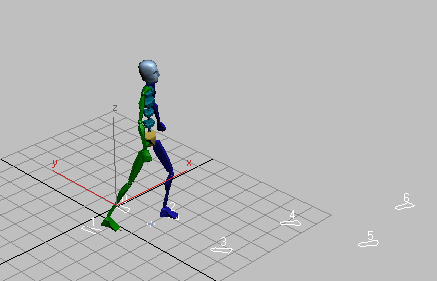

Submenu Espelho e Espelho no Local
Este submenu oferece duas opções. Ambas as opções espelham a animação localmente, de forma que o lado direito do bípede agora faz o que o lado esquerdo faz, e vice-versa. Além disso, se a spline se inclinou para a esquerda, que agora se inclina para a direita. O mesmo vale para o pescoço, pélvis, cabeça, e assim por diante.
  • Espelho reflete a animação sobre o plano XZ de espaço universal. Esta opção desfaz a posição bípede em 180 graus, então agora está na direção oposta.
  • Espelho no local reflete a animação localmente, mas na estrutura inicial, mantém a posição de espaço universal e orientação do bípede. O bípede continua na mesma direção.
    Animação original: bípede ativa para a esquerda, conforme se orienta.
    Esquerda: quando você clica em Espelho, a animação e o bípede desativam completamente .
    Direita: quando você clica em Espelho no local, o bípede ainda move para frente, mas agora ativa para a direita.

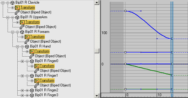

Separar o grupo Trilhas FK
Por padrão, o estúdio de caráter armazena um dedo, mão, antebraço e tecla do braço superior na trilha clavícula. O dedo do pé, pé e teclas de panturrilha são armazenados na trilha de coxa. Esta abordagem otimizada para o armazenamento de tecla funciona bem na maioria dos casos. Se você precisar de uma trilha extra, coloque-a em uma parte de corpo bípede específico. Por exemplo, ative os braços se você planeja criar animação dos dedos de mão; se uma tecla de braço for excluída, isso não afetará as teclas dos dedos da mão.
Você deve ativar o modo Definir Principais para alternar para tirar o efeito.
Braços
Ativar para criar trilhas de transformação separadas para o dedo, mão, antebraço e parte superior do braço.
Por padrão, há uma trilha de dedo por mão. Todas as teclas de dos são armazenadas em Finger0transforma a trilha, o primeiro link do dedo bípede.
