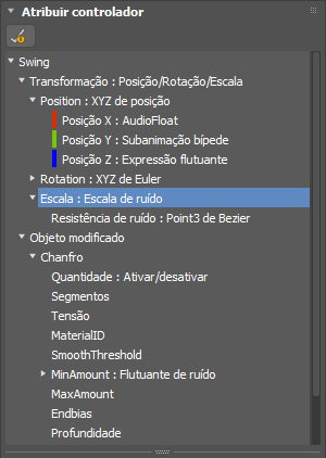

Lançamento Atribuir controlador
Exibe a lista selecionável dos controladores para uma trilha.
Uma vez que os controladores foram adicionados, clique com o botão direito do mouse na entrada SubAnim de bípede na lista e selecione Propriedades para exibir a caixa de diálogo SubAnims.
Caixa de diálogo Propriedades de SubAnim
