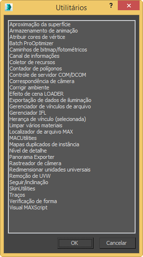

Para acessar o utilitário Flight Studio:
  1. No painel Utilitário, clique no botão Mais.
  2. Na caixa de diálogo Utilitários, clique para selecionar Flight Studio e, em seguida, clique em OK.
