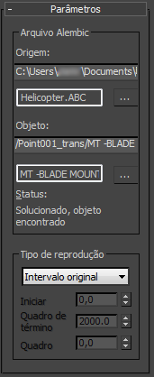

As configurações para um objeto Alembic surgem no painel Modificar e no painel Movimento.
Grupo Arquivo Alembic
Origem
Mostra o caminho e o nome do arquivo ABC.
[campo de nome do arquivo]
Mostra o nome do arquivo ABC.
Você pode clicar em para especificar um novo arquivo de origem (não recomendado).
Objeto
Mostra o nome e a hierarquia do objeto. (Cada nó de geometria aparece como o filho de seu nó de transformação. É desta forma que os objetos do 3ds Max são codificados, mas geralmente a interface não mostra isso.)
[campo de nome do objeto]
Mostra o nome do objeto.
Você pode clicar em para especificar um objeto diferente.
Status
Mostra se o arquivo ABC e as referências de objetos foram resolvidos.
Grupo Tipo de reprodução
Lista suspensa Reprodução
Permite escolher como lidar com a animação no arquivo Alembic.
  • Intervalo personalizado Permite especificar os quadros inicial e final da animação.
  • Início personalizado Permite especificar o quadro inicial da animação.
  • Intervalo original (O padrão.) Usa a faixa de animação fornecida pelo arquivo Alembic.
  • Gráfico de reprodução Permite variar a reprodução por meio da animação do valor de Quadro.
    Escolher essa opção ativa o campo Quadro.
    O Alembic armazena dados de animação com base em cada quadro. Animando o valor de Quadro, é possível ajustar a curva de animação usando o Editor de curva.
