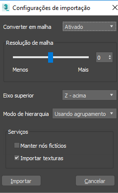

Interface
Converter em malha
Com esta opção ativada, a geometria importada é convertida em objetos de Malha editável do 3ds Max. Quando ela está desativada, a geometria importada é convertida no formato Objetos de corpo. Padrão=ativado.
Resolução de malha
Define a resolução de objetos, quando importados como objetos de Malha editável. Valores maiores resultam em objetos mais detalhados, que podem exigir mais tempo e armazenamento. Valores menores resultam em objetos menos detalhados. Intervalo = -10 a 10. Padrão=0.
Eixo superior
Diferentes aplicativos utilizam diferentes eixos para o eixo superior. Selecione o eixo apropriado ao arquivo que está sendo importado. Padrão = Z - acima.
Modo de hierarquia
Agrupa objetos importados. Para preservar agrupamentos, você pode usar grupos ou camadas do 3ds Max. Os grupos ou as camadas são aninhados de acordo com a organização da cena original. Padrão = Usando agrupamento.
  • Usando agrupamento: Os objetos são colocados em grupos do 3ds Max de acordo com o grupo ao qual pertencem no arquivo importado.
  • Usando camada: Os objetos são colocados no 3ds Max de acordo com a camada em que residem no arquivo importado.
  • Plano: Os objetos não são agrupados e são todos importados como objetos do 3ds Max independentes.
Grupo Serviços
Manter nós fictícios
Converte objetos fictícios no arquivo importado em objetos Fictícios do 3ds Max. Padrão = desativado.
Importar texturas
Coloca texturas importadas na pasta de texturas do seu projeto.
