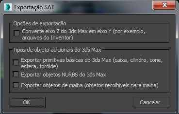

Caixa de diálogo Exportação SAT
Use o formato de exportação SAT para salvar Objetos de Corpo do 3ds Max, mantendo seu formato de geometria sólida. Tais objetos podem então ser novamente importados nos programas, como o Autodesk Inventor.
Por predefinição, todas as opções nesta caixa de diálogo são desativadas, portanto somente os Objetos de Corpo são exportados e a cena exportada usa o mesmo sistema de coordenadas como a cena do 3ds Max. Use estas opções para ajustar o sistema de coordenadas para o aplicativo alvo, como o Autodesk Inventor, e implementar outros objetos na cena.
Atenção: Antes de exportar um arquivo SAT, certifique-se de que desativa ou exclui quaisquer modificadores que convertem o Objeto de Corpo para o formato de malha, como em Selecionar Malha.
Grupo de Opções de Exportação
Converter o eixo Z do 3ds Max para o eixo Y
Converte o sistema de coordenadas local dos modelos no 3ds Max que usam o eixo Z como o vetor superior ao rodá-los para que eixo Y seja o vetor superior, conforme exportado. Isto deve ser efetuado, por exemplo, ao exportar modelos para o Autodesk Inventor.
Grupo de Tipos de Objeto 3ds Max Adicionais
Exportar Primitivas Básicas do 3ds Max
Quando ativado, exporta primitivas geométricas nativas para sua representação de Objetos de Corpo equivalente durante a exportação. Os tipos de primitivas suportados são: Caixa, Cilindro, Cone, Esfera e Rugosidade.
Exportar Objetos NURBS do 3ds Max
Quando ativado, exporta quaisquer Objetos NURBS do 3ds Max como Objetos de Corpo.
Nota: Se os dados exportados incluírem tipos de primitivas que podem ser convertidas para o formato de NURBS, como o Teapot, você deve em primeiro lugar convertê-las para NURBS no interior do 3ds Max. Caso contrário, tais objetos são convertidos para o formato de malha e exportados dessa forma se a opção correspondente estiver ativa (consulte o seguinte).
Exportar objetos de malha
Quando ativado, exporta todas as malhas ou objetos que podem ser retraídos para uma malha no arquivo SAT. O resultado é um Objeto de Corpo que compreendem diversas faces de planos de pequenas dimensões. Não é aconselhável fazê-lo com malhas complexas uma vez que podem impor uma penalização substancial no desempenho.
