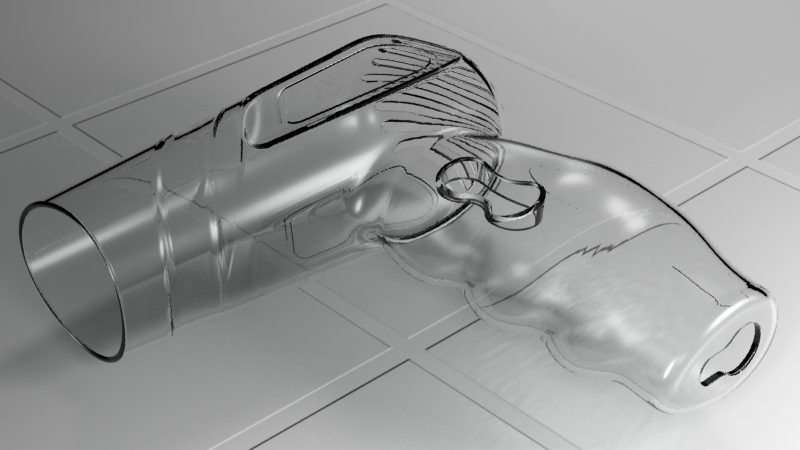

Corpo de secador de cabelo do Autodesk Inventor
