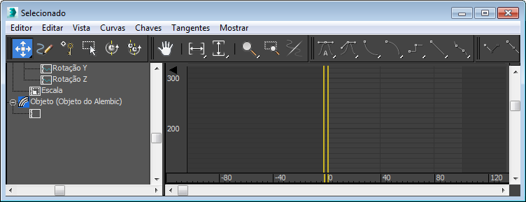

  5. No grupo Tipo de reprodução, anime o valor do Quadro definindo-o com diferentes valores para diferentes quadros.
    Isto altera o mapeamento entre o a animação Alembic e a animação no 3ds Max.
  6. Desative .
  7. Clique com o botão direito do mouse no Quadro e selecione Mostrar na Vista de trilha.
  8. Usar a Vista de trilha - Editor de curva para ajustar a taxa de reprodução.
