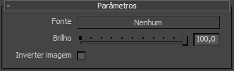

Abre uma caixa de diálogo Selecionar arquivo de imagem de bitmap para que você possa escolher um arquivo de imagem para usar no mapa. É possível selecionar qualquer tipo compatível com o 3ds Max.
Você pode utilizar o controle deslizante do brilho ou campo numérico para diminuir o brilho da imagem. No valor padrão de 100 por cento, o mapa tem seus tons originais. Padrão=100,0%.
Inverte as cores da imagem.

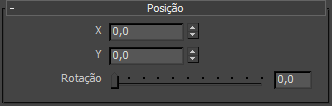

Deslocamento da imagem ao longo dos eixos XY locais em unidades do 3ds Max.
Rotaciona a imagem em torno do eixo z local. Padrão=0,0.

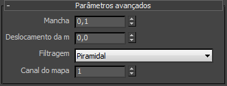

Afeta a nitidez ou desfocagem do mapa com base em sua distância da exibição. Quanto mais distante o mapa estiver, maior será o desfoque. O valor Desfoque atenua o foco de mapas no espaço universal. O desfoque é utilizado principalmente para evitar a ocorrência de serrilhado. Intervalo: 0.01 a 100. Padrão=0,1.
Afeta a nitidez ou desfocagem do mapa sem relacioná-lo à distância da exibição. O deslocamento do desfoque desfoca a própria imagem no espaço de objeto. Utilize esta opção quando quiser suavizar ou atenuar o foco em detalhes em um mapa para obter o efeito de uma imagem desfocada. Intervalo: 0.0 a 1.0. Padrão = 0.0.
Consulte Desfoque/Deslocamento do desfoque.
