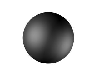

O Sombreamento Phong suaviza as bordas entre faces e renderiza realces de forma realista para superfícies brilhantes e regulares. Este sombreador interpola intensidades através de uma face com base nas normais de face médias de faces adjacentes. Este calcula a normal de cada pixel da face.
Os realces com sombreamento Phong são normalmente menos regulares do que os realces Blinn.
O Sombreamento Phong pode renderizar com precisão mapas de saliência, opacidade, brilho, especulares e de reflexão.
Os sombreadores Blinn e Phong têm os mesmos parâmetros básicos.
