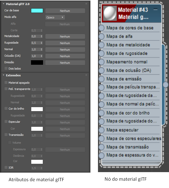

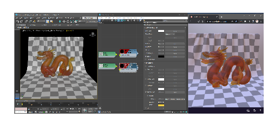

A nova opção Material glTF utiliza um modelo de sombreamento que fornece uma representação precisa da aparência do seu recurso após sua publicação como glTF.
Nota: O material só aparecerá no Navegador de materiais/mapas se for compatível com o agente de renderização ativo.
O Material glTF é um material moderno com controles focados no fluxo de trabalho com base em glTF.
Nota: Em Textura de bitmap, as opções Lado a lado, Deslocamento e Ângulo_W são exportadas com o uso da extensão KHR_texture_transform, se os Deslocamentos ou o Ângulo W forem diferentes de zero ou se Lado a lado for "nenhum para um".
As Unidades do sistema do 3ds Max influenciam como o material glTF é visualizado na viewport do Max. Ao usar o Material glTF, é necessário dimensionar os atributos afetados para assegurar que a renderização do 3ds Max/visualização da viewport coincida com o visualizador glTF para o qual a exportação está sendo feita.

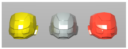

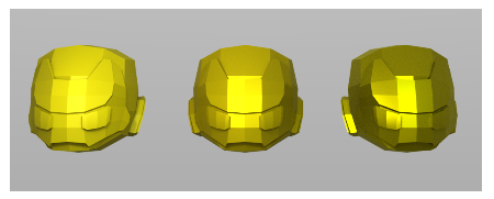

- Mapa de cores de base
Metal = 0.0 e Cor de base = amarelo, cinza e vermelho, respectivamente
Os mapas adicionados ao parâmetro Mapa de cores de base podem ser considerados a cor difusa para não metais. Para metais, esta é a cor do próprio metal.

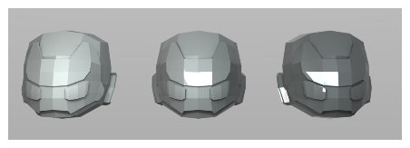

- Mapa de Metal
Metal = 0.0, 0.5 e 1, respectivamente
Os valores variam de 0.0 (para não metal) a 1.0 (para metal totalmente reflexivo).

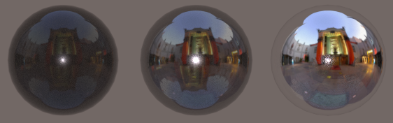

- Mapa de película transparente
Película transparente = 0.0, 0.5 e 1, respectivamente
Esse mapa define um revestimento transparente que pode ser colocado em camadas no topo do material.

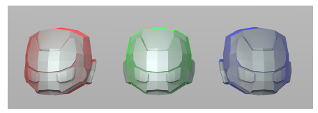

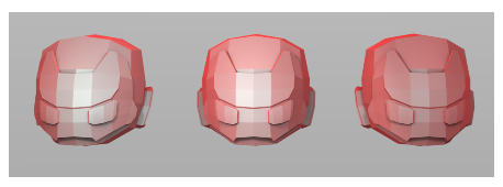

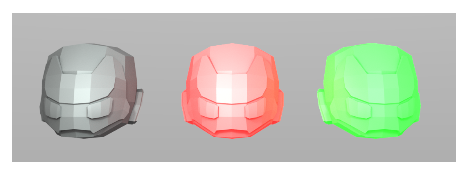

- Mapa de cor do brilho
Rugosidade do brilho = 0.1 e Cor do brilho = vermelho, verde e azul, respectivamente
Esse mapa controla a cor do componente de brilho do material. O brilho simula a retrodispersão de materiais como o veludo.

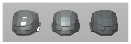

- Mapa de rugosidade do brilho
Cor do brilho= vermelho e Rugosidade do brilho = 0.0, 0.5 e 1, respectivamente
Esse mapa determina a retrodispersão presente. Uma pequena rugosidade resulta em uma resposta especular aguda em torno de ângulos de rasante, e uma grande rugosidade resulta em uma resposta especular suave em torno de ângulos de rasante.

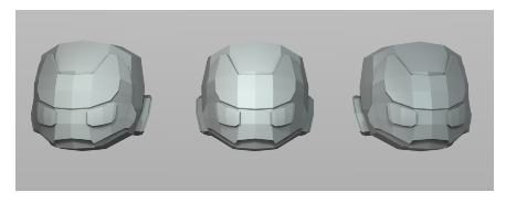

- Mapa Especular
Mapa especular =0.0, 0.5 e 1, respectivamente
Esse mapa determina a intensidade da reflexão especular.

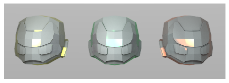

- Mapa de cor especular
- Esse mapa controla a cor da reflexão especular.
Mapa de cores especulares = amarelo, verde e vermelho, respectivamente
