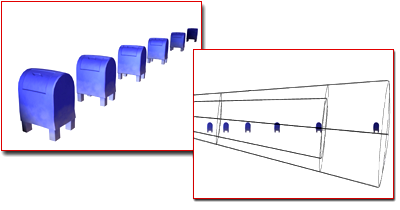

Dois conjuntos de valores controlam a atenuação para objetos. O valor de Atenuação distante define a distância na qual a luz cai para zero. O valor de Atenuação próxima define a distância na qual a luz "esmaece". Ambos os controles são ativados e desativados por um botão de alternância denominado Usar.
Quando Usar for definido como atenuação distante, a luz em sua origem usará o valor especificado por seus controles de cor e de multiplicador. Ele permanece nesse valor da origem até a distância especificada por Início e então seu valor cai para zero na distância especificada por Final.
Adição de atenuação a uma cena
Quando Usar for definido como Atenuação próxima, o valor de luz permanecerá em zero até a distância especificada por Início. Do Início até a distância especificada por Término, seu valor aumenta. Além do Término, a luz permanece no valor especificado pelos controles de cor e de multiplicador, a menos que a atenuação distante também esteja ativa.

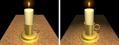

Decaimento é uma maneira adicional de reduzir a intensidade de uma luz com a distância.
Lista suspensa de tipo
Define o tipo de decaimento a ser usado. Há três tipos a escolher.
  • Nenhum (padrão) Não aplica decaimento. A luz mantém intensidade total de sua origem até o infinito, a menos que você ative a atenuação distante.
  • Inverter Aplica o decaimento inverso. A fórmula é luminosidade =R 0 /R, sendo R0 a origem radial da luz (caso não seja usada atenuação) ou o valor de Final próximo da luz (caso seja usada atenuação). R é a distância radial da superfície iluminada até R0.
  • Quadrado inverso Aplica o decaimento de quadrado inverso. A fórmula é (R 0 /R) 2 . Este é, na verdade, o decaimento de luz do "mundo real", mas talvez você também o ache muito fraco no mundo da computação gráfica.
    Essa é a fórmula de decaimento usada por luzes fotométricas.
    Dica: Se o decaimento de Quadrado inverso tornar a cena muito escura, tente usar o painel Ambiente para aumentar o valor de Nível de iluminação global.
