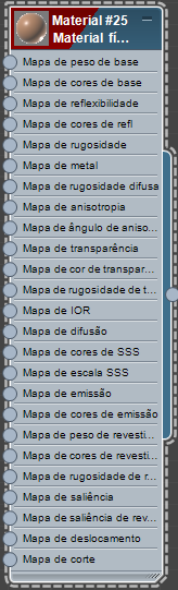

O Material físico utiliza um modelo de sombreamento, incluindo os efeitos de sombreamento mais razoáveis para materiais reais, mantendo ao mesmo tempo um equilíbrio facilidade de uso e layout lógico.
Nota: O material apenas aparecerá no Navegador de materiais/mapas se o agente de renderização ativo oferecer suporte para ele.
O Material físico é um tipo de material moderno e em camadas, com controles centrados em fluxos de trabalho baseados fisicamente. Ele é compatível com o agente de renderização ART.

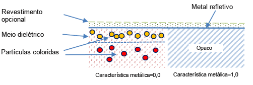

- uma camada base que é uma cor difusa com uma reflexão dielétrica impulsionada por Fresnel ou reflexões metálicas coloridas
- transparência
- dispersão/translucidez de subsuperfície
- emissão (iluminação própria)
- uma camada transparente na parte superior.

- A Dispersão de subsuperfície obtém energia da Difusão. Se o peso da Dispersão de subsuperfície é 1.0, não há Difusão.
- A Transparência tira o peso da Difusão e da Dispersão de subsuperfície. Se o peso da Transparência é 1.0, não há Difusão ou Dispersão de subsuperfície.
- As Reflexões terão o peso de todas as outras camadas.
- Quando Metal é 0.0, o peso da Reflexão leva a dependência angular (o efeito Fresnel com base no Índice de refração ou na curva personalizada) em consideração. Mesmo se o peso da Reflexão for 1.0, a reflexibilidade real será mais baixa devido à curva Fresnel; a energia é tirada da Transparência/Difusão/Dispersão de subsuperfície somente de maneia relacionada à quantidade definida pela curva.
- Quando o metal é 1.0, o Material físico é considerado opaco. Ele não tem nenhum efeito de Difusão/Transparência/Dispersão de subsuperfície.
- A camada de revestimento transparente é colocada por cima de todas as outras camadas, reduzindo a energia com base em quanto ela reflete e na cor da transparência do revestimento.
