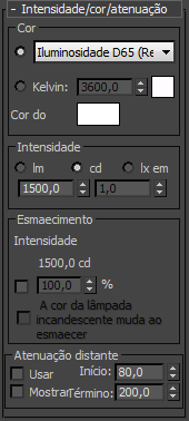

Implementação Intensidade/Cor/Atenuação (luzes fotométricas)
A implementação Intensidade/Cor/Atenuação permite definir a cor e a intensidade da luz. Também é possível definir um limite para a atenuação.

Grupo Cor
  • Luz Selecione uma especificação de lâmpada comum para aproximar o personagem espectral da luz. A amostra de cor junto ao parâmetro Kelvin é atualizada para refletir a luz selecionada.

  • Kelvin Defina a cor da luz ajustando os giradores de temperatura da cor. A temperatura da cor é exibida em graus Kelvin. A cor correspondente é visível na amostra de cor junto aos controles giratórios de temperatura.
Cor do filtro
Utilize um filtro de cor para simular o efeito de um filtro de cor colocado sobre a fonte de luz. Por exemplo, um filtro de cor vermelho através de uma fonte de luz branca projeta luz vermelha. Defina a cor do filtro clicando na amostra de cor para exibir o Seletor de cores. Padrão=branco (RGB=255,255,255; HSV=0,0,255).

Grupo Intensidade
Estes controles determinam a intensidade ou o brilho das luzes fotométricas em quantidades com base física.
É possível definir a intensidade de uma origem de luz usando uma das seguintes unidades:
  • lm (lúmen) Mede a potência de saída total da luz (fluxo luminoso). Uma lâmpada de 100 watts para uso geral tem um fluxo luminoso aproximado de 1750 lm.
  • cd (candela) Mede a intensidade luminosa máxima da luz, normalmente ao longo da direção da mira. Uma lâmpada de 100 watts de uso geral tem uma intensidade luminosa aproximada de 139 cd.
  • lx (lux) Mede a luminosidade causada pelo brilho da luz em uma superfície a determinada distância e voltada para a origem. O lux é a unidade internacional de Cena, equivalente a 1 lúmen por metro quadrado. A unidade AS para luminosidade é a vela (fc), equivalente a 1 lúmen por pé quadrado. Para converter velas em lux, multiplique por 10,76. Por exemplo, para especificar uma luminosidade de 35 fc, defina a luminosidade como 376.6 lx.
    Para especificar a luminosidade de uma luz, defina o valor lx à esquerda e, no segundo campo de valor, insira a distância na qual essa luminosidade é medida.

Grupo de esmaecimento
Intensidade resultante
Exibe a intensidade causada pelo esmaecimento utilizando as mesmas unidades do grupo de Intensidade.
Percentual de esmaecimento
Quando a alternância estiver ativada, o valor especificará um “multiplicador” que escurecerá a intensidade da luz. A 100 por cento, a luz terá sua intensidade total. Em percentuais menores, a luz será apagada.

Grupo Atenuação distante
É possível definir o intervalo de atenuação de uma luz fotométrica. A rigor, esse não é o modo como as luzes se comportam do mundo real, mas a configuração de um intervalo de atenuação pode ajudar a melhorar consideravelmente o tempo de renderização.

Usar
Permite Atenuação distante para a luz.
Mostrar
Exibe a Atenuação distante configurações da faixa nas viewports. Para a distribuição de luz de spot, os intervalos de atenuação aparecem como seções em formato de lentes do cone. Para outras distribuições, os intervalos aparecem como esferas. Por padrão, a extremidade inicial é marrom claro e extremidade final é marrom escuro.
Nota: A atenuação faixas são sempre visível quando uma luz é selecionada, para desativar esta caixa de seleção não tem efeito aparente até que você cancele a seleção da luz.
Iniciar
Define a distância na qual a luz começa a desaparecer.
Final
Define a distância na qual a luz tem esmaecidas para zero.
