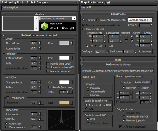

Os materiais e os mapas possuem vários parâmetros que você pode ajustar. Para visualizar os parâmetros para um material ou para um mapa, clique duas vezes no nó. Os parâmetros aparecem no Editor de parâmetros.
Os parâmetros aparecem nas implementações no Editor de parâmetros.
Esquerda: Controles para um nó de material no Editor de parâmetros
Direita: Controles para um nó de bitmap no Editor de parâmetros
Outra forma de visualizar os parâmetros de um nó filho é clicar duas vezes no soquete de entrada em que o nó filho está ligado.
Embora os parâmetros do nó sejam exibidos no Editor de parâmetros, na Vista ativa eles aparecem com uma borda tracejada.
Realce para um nó exibido no Editor de parâmetros
