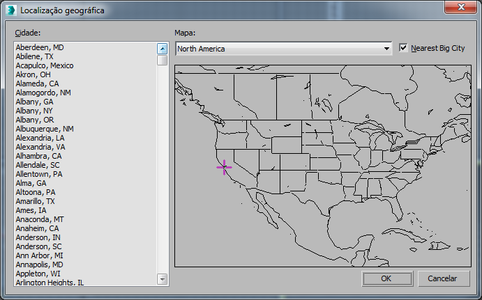

Caixa de diálogo Localização Geográfica
A caixa de diálogo Localização geográfica é parte da interface dos sistemas de Luz Solar e Luz Natural. Permite definir os valores de latitude e longitude mediante a seleção de uma localização em um mapa ou lista de cidades. A caixa de diálogo exibe uma lista de cidades à esquerda e um mapa na direita.

Para usar um mapa:
  1. No grupo Localização na implementação Parâmetros de controle, clique no botão Obter a localização.
  2. Na caixa de diálogo Localização geográfica, escolha um mapa da lista Mapa.
  3. Clique no mapa para especificar uma localização.
    O 3ds Max exibe uma pequena cruz na localização selecionada. Se Cidade grande mais próxima estiver ativado, ele insere a cruz na Cidade grande mais próxima na lista e realça o nome da cidade na lista.
  4. Clique em OK para definir a latitude e longitude da localização da cruz.
Para escolher uma cidade por nome:
  1. Escolha um mapa da lista Mapa.
    A lista Cidades é atualizada para mostrar as cidades na região do mapa.
  2. Selecione o nome de uma cidade da lista.
  3. Clique em OK para definir a latitude e longitude da localização da cidade.

Cidade
Exibe uma lista de cidades dentro da região Mapa selecionada. Como alternativa para selecionar uma localização ao clicar no mapa, é possível selecionar uma cidade diretamente a partir da lista. A cruz no mapa se move para a localização da cidade selecionada.
Map
Permite escolher um mapa para uma parte do mundo, ou você pode escolher o mapa Mundial, que inclui o mundo inteiro.
Quando ativado, clicar no mapa move a cruz para a cidade grande mais próxima, que se torna realçada na lista. Quando desativado, clicar no mapa coloca a cruz exatamente onde você clicou, e sua posição gera os valores de latitude e longitude para a posição, independentemente de quaisquer cidades que possam estar próximas.
