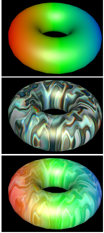

O Material Goma-laca combina dois materiais pela a sobreposição de um sobre o outro. As cores do material sobreposto, chamado material "Goma-laca", são adicionadas às cores no material de base. Um parâmetro de Combinação de Cor de Goma-laca controla a quantidade de cor de mistura.
Superior: Material de base
Meio: material goma-laca
Inferior: materiais combinados com um valor de Combinação de Cor de Goma-laca de 50%
