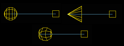

Representações do viewport de luzes alvo com distribuição esférica, luz de spot e da teia
