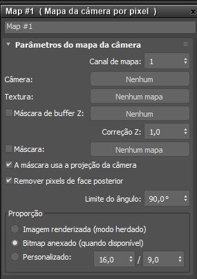

Interface
Canal de mapa
Define qual canal de mapa para usar. Padrão=1.
Câmera
Clique para ativar e escolha uma câmera na cena selecionando-a em uma viewport, ou pressione H para usar caixa de diálogo Escolher objeto.
Uma vez que você atribuir uma câmera, seu nome aparece neste botão.
Esta câmera deve ser a usada para renderizar o mapa usado nos componentes Textura e máscara da memória temporária Z.
Textura
Clique para atribuir a textura ao projeto. Você pode atribuir qualquer tipo de mapa, mas normalmente, este é um Bitmap que contém um arquivo de imagem que você renderizou primeiro da mesma câmera e, possivelmente, editou com outro aplicativo.
Máscara da memória temporária Z
Clique para atribuir um mapa que contém dados da profundidade do Z usados para mascarar a projeção das superfícies indesejadas. Geralmente trata-se de um arquivo RPF ou RLA renderizado com a mesma câmera, com a opção de canal Z ativada.
Use a alternância para ativar ou desativar a Máscara da memória temporária Z. Por padrão, está desligada e não é ativada automaticamente se você atribuir a Máscara da memória temporária Z.
  • Correção Z Valores de Correção Z diferentes de 1.0 adicionam uma margem de desvio para o uso dos dados de Profundidade Z, permitindo ajustar a máscara do Buffer Z. Padrão = 1.0.
Máscara
Comporta-se como a máscara no Mapa da máscara permitindo visualizar um mapa através de outro. As áreas pretas da máscara são transparentes, as áreas brancas são opacas e as áreas cinzas são parcialmente transparentes, de acordo com o porcentagem de cinza.
  • A máscara usa a projeção da câmera Com essa opção ativada, a máscara usa a mesma projeção da câmera que a Textura e a Máscara de buffer Z. Quando desativado, usa as coordenadas UVW do objeto. Padrão=ativado.
Remover pixels da face traseira
Quando ativado, define a projeção para excluir superfícies que estão longe da câmera, com base no valor de Limiar do ângulo. Padrão = ativado.
  • Limite do ângulo Especifica o ângulo a ser usado como corte ao remover pixels da face traseira. Padrão = 90,0.
    No padrão de 90 graus, as faces perpendiculares à câmera ou a um ângulo superior a esse não são projetadas.
Grupo de Proporção
Imagem renderizada (modo Herdado)
Define a proporção de acordo com a imagem renderizada no momento.
Nota: Com esse modo, a projeção pode mudar se a resolução de saída for ajustada.
Bitmap anexado (quando disponível)
Define a proporção do bitmap anexado, se houver algum selecionado.
Nota: Se for utilizado qualquer outro tipo de textura do qual não seja possível deduzir uma proporção, será usada a proporção Personalizada.
Personalizado
Define uma proporção personalizada entre largura e altura para a projeção.
