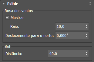

Interface
Exibir o desenvolvimento
Grupo Rosa dos ventos
- Mostrar
- Alterna a exibição da rosa dos ventos nas viewports.
- Raio
- O raio da rosa dos ventos, como exibido na viewport.
- Deslocamento para o Norte
- Rotaciona a rosa dos ventos, alterando a direção cardeal utilizada para posicionar o sol de acordo com a data e a hora.
Grupo Sol
- Distância
- A distância entre o sol e a rosa dos ventos, conforme exibido nas viewports.

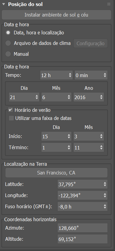

Implementação Posição do sol
- Instalação do ambiente de Sol e Céu
- Substitui o mapa Ambiente atual pelo ambiente de Sol Físico e Céu Físico.
Grupo Data e hora
- Data, hora, localização
- Posicione o sol de acordo com a data, a hora e a localização.
- Arquivo de dados de clima
- Utilize os dados de clima para posicionar o sol e definir a iluminação do céu.
- Configuração
- Abre a caixa de diálogo Configurar dados de clima.
- Manual
- Posicione o sol manualmente por meio da translação/rotação ou altitude/azimute.
Grupo Data e hora
- Tempo
- A hora do dia em horas e minutos.
- Dia - mês - ano
- O dia, o mês e o ano.
- Horário de verão
- Alterna o uso do horário de verão.
- Utilizar uma faixa de datas
- Define uma faixa de dias consecutivos para ser usada, definida ao especificar as datas inicial e final.
Grupo Localização na Terra
- Localização
- Defina a localização de um banco de dados configurável pelo usuário. A localização padrão é São Francisco, Califórnia, E.U.A.
- Latitude
- As coordenadas de latitude da localização.
- Longitude
- A coordenadas de longitude da localização.
- Fuso horário
- O fuso horário, conforme deslocado do GMT.
Grupo Coordenadas horizontais
- Azimute
- Azimute do sol no céu com relação à direção Norte.
- Altitude
- Altitude do sol no céu em relação ao horizonte.
