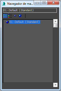

O Material/Map Navigator é uma caixa de diálogo sem janela restrita que fornece rápida navegação através da hierarquia de mapas em um material ou de submateriais em um material composto.
O navegador exibe o material ativo e os mapas na amostra de ranhura. Você pode navegar na hierarquia do material atual ao clicar o material ou mapear listado no navegador. De forma contrária, quando você navegar o material no Editor de material, o nível atual é realçado no navegador. O material selecionado ou mapa se torna ativa na amostra de ranhura, enquanto o rollouts para o material selecionado ou mapa são exibidas abaixo.
Também é possível arrastar no navegador para qualquer de amostra válida ranhura ou o botão na interface do usuário.
Utilize os botões de vista na parte superior, para alterar a exibição. A lista exibida no navegador é similar à exibida na hierarquia da vista do trilho.
Nota: Ícones de materiais e mapas para os quais Mostrar Materiais sombreados/realistas na viewport está em vermelho.
Além disso, os nomes de instâncias materiais e mapas aparecem em negrito.
Ambos estes efeitos são mostrados na seguinte ilustração:
