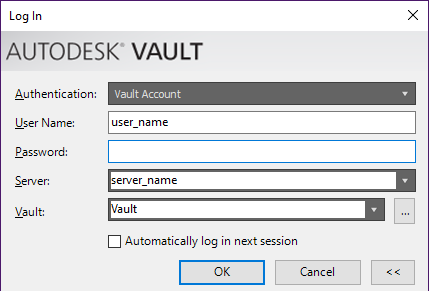

Utilize o menu Servidor ao trabalhar com o Vault.
Exibe a caixa de diálogo Efetuar login no Vault. Digite seus dados de autenticação, nome de usuário, senha, nome do servidor e nome do Vault, e clique em OK. Após inserir um nome de servidor, clique no botão de reticências (...) para exibir todos os bancos de dados disponíveis, e selecione um na caixa de diálogo.
Você poderá fazer login automaticamente em sessões futuras, sem precisar usar a caixa de diálogo Efetuar login no Vault. Basta ativar a opção "Efetuar login automaticamente na próxima sessão". Isso também ativa Opções
Efetuar login usando configurações salvas.
As configurações de login ficam armazenadas no arquivo plugcfg\ATSVaultLogin.ini, na pasta de instalação do 3ds Max.
