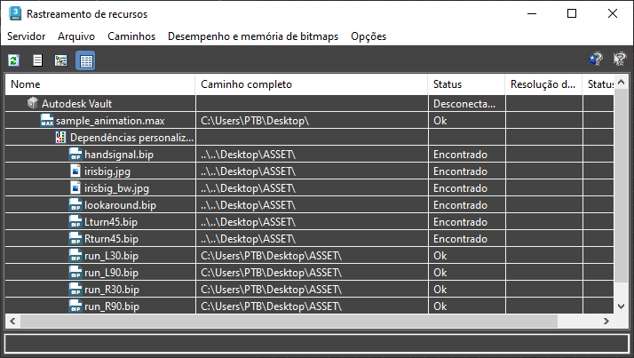

Na caixa de diálogo Rastreamento de recursos, é possível fazer check-in e check-out de arquivos, adicionar arquivos ao Asset Tracking System (ATS), obter diferentes versões de arquivos e assim por diante, tudo no 3ds Max.
O rastreamento de recursos fornece suporte completo para a solução de gerenciamento de dados do Autodesk Vault e suporte para controle de versão básico para outros provedores, como Perforce e Microsoft SourceSafe. Em geral, o rastreamento de recursos suporta provedores de controle de versão que são capazes de integrar-se com o Microsoft Visual Studio, às vezes mencionado como suporte de MSSCC. Esse tópico presume o uso de Autodesk Vault.

A barra de menus fornece acesso à maioria das funções de rastreamento de recursos. A maioria das funções de menu também está disponível no menu acessado com um clique do botão direito do mouse, na janela da caixa de diálogo.
AtualizarRecarrega a listagem de recursos da cena local e atualiza o conteúdo da janela. Isso é útil para adicionar Refexs, já que estas não são automaticamente detectadas e atualizadas nessa tabela.
Registro de statusAbre uma janela somente leitura que exibe todas as mensagens de status recebidas do Vault durante a sessão atual.

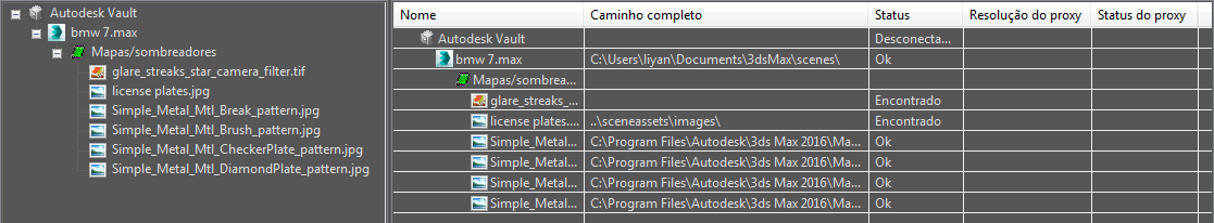

Vista em árvoreExibe uma lista hierárquica simplificada dos recursos na cena atual, mas sem caminhos ou informações de status. É possível expandir e retrair as ramificações da hierarquia clicando nos ícones + e - à esquerda dos nomes de ramificação.
Vista em tabelaExibe uma lista dos recursos da cena atual no formato tabular, juntamente com o caminho completo e o status da versão local da cada recurso. As ramificações são hierárquicas, mas não podem ser expandidas ou retraídas.

Esquerda: janela da caixa de diálogo Rastreamento de recursos no modo Vista em árvore
Direita: janela da caixa de diálogo Rastreamento de recursos no modo Vista em tabela
A janela da caixa de diálogo Rastreamento de recursos lista todos os recursos da cena atual usando uma vista em árvore ou uma vista em tabela, dependendo da configuração vigente. Os recursos listados incluem o arquivo de cena, as imagens utilizadas pela cena em materiais etc., XRefs e arquivos fotométricos. Por padrão, os arquivos de saída (por exemplo, imagens renderizadas) também aparecem na listagem da janela; se desejar, você pode desativar a exibição desses arquivos.
Ícones também são mostrados para cada recurso, apresentando o tipo do recurso (arquivo de cena do 3ds Max, ramificação de mapa etc.) e o status, se apropriado. A maioria dos ícones de status está documentada na Ajuda do Vault Explorer

Em geral, para evitar erros de status, seja bastante cuidadoso ao coordenar a estrutura local de pastas/arquivos àquela existente no Vault, como descrito no procedimento acima.
É possível acessar a maioria dos comandos da caixa de diálogo clicando com o botão direito dou mouse em um recurso na janela; os comandos aplicáveis ao recurso estão disponíveis no menu de contexto. Esses comandos são os mesmos documentados acima.
