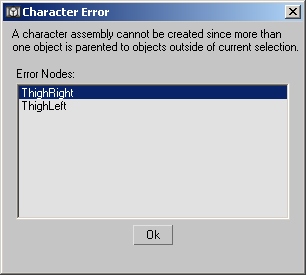

Alguns ou todos os membros da montagem de personagens podem ser vinculados a um único objeto fora da montagem, mas não mais que um. Por exemplo, ThighLeft e ThighRight, que fazem parte da montagem, podem ser vinculados à Bacia, que não faz parte da montagem. No entanto, se ThighLeft e ThighRight estiverem vinculados a diferentes objetos fora da montagem, a criação da montagem falhará e exibirá a seguinte mensagem de erro:
