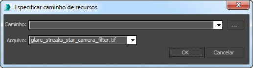

Abre uma caixa de diálogo para editar o registro da cena do caminho de recursos realçados e, no caso de um único recurso, o nome de arquivo. As duas versões da caixa de diálogo incluem listas históricas suspensas para reverter a um caminho ou nome de arquivo anterior.
A principal função desse comando é alterar o caminho apontado pelo 3ds Max para os recursos existentes cujos locais foram alterados. No entanto, para arquivos de saída -- como, por exemplo, imagens renderizadas e elementos de renderização --, você também pode usar Definir caminho para criar e utilizar novos diretórios de saída. Se alterar um caminho de saída utilizando um que não exista, você será solicitado a confirmar se quer criar a pasta ou as pastas. Se confirmar, os caminhos de saída serão alterados em todos os locais adequados, como a caixa de diálogo Configuração de renderização.
A versão da caixa de diálogo que é exibida depende do número de recursos realçados:
Para alterar o caminho, edite o campo Caminho ou utilize o botão Reticências [...] para procurar um novo caminho. Isto altera apenas o caminho.
Para reverter para um caminho anterior, selecione na lista suspensa.
Para alterar o nome de arquivo, edite o campo Arquivo ou selecione um nome na lista histórica suspensa. Observe que isto altera apenas o nome do recurso como apontado na cena; o nome de arquivo do recurso real não é alterado. Use essa opção para atualizar a cena se o nome de arquivo do recurso tiver sido alterado.

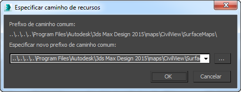

A caixa de diálogo exibe a parte do atual caminho dos recursos realçados e permite especificar um novo, seja editando o conteúdo do campo Especificar caminho ou clicando no botão Reticências [...] para procurar outro caminho.
Por exemplo, se dois recursos forem realçados, e o caminho de um deles for c:\max_files\maps1\ e o do outro for c:\max_files\maps2\, o campo Especificar caminho mostrará c:\max_files\. Essa alteração muda o caminho completo de todos os recursos realçados. Obviamente, todos devem estar presentes para que o Rastreamento de recursos possa encontrá-los.
Para alterar apenas a parte do caminho que todos os recursos realçados têm em comum, use Redirecionar raiz comum (veja a seguir).
Permite alterar somente a parte do caminho que todos os recursos realçados têm em comum. Esse comando abre apenas uma versão da caixa de diálogo Especificar caminho de recursos, que mostra o prefixo de caminho comum dos recursos realçados e permite especificar um novo, seja editando o conteúdo do campo Especificar novo prefixo de caminho comum ou clicando no botão Reticências [...] para procurar outro caminho. Utilize Redirecionar raiz comum para atualizar o caminho de vários arquivos, especialmente aqueles localizados em diferentes diretórios dentro da raiz comum.
Por exemplo, se todos os mapas estavam originalmente em vários subdiretórios dentro de c:\maps\ e toda a estrutura de subdiretório foi movida para d:\resources\maps\, é possível atualizar o caminho de todos os arquivos simultaneamente usando Redirecionar raiz comum.
