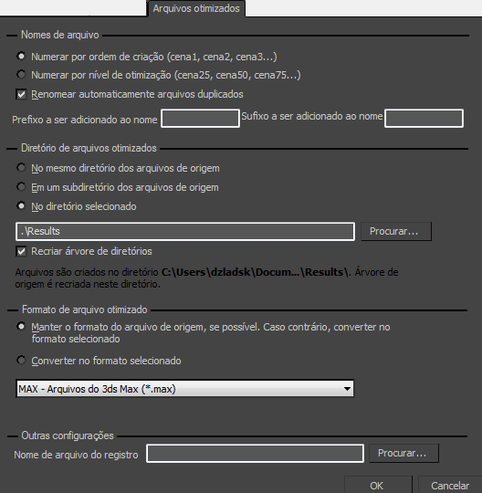

No painel de Arquivos otimizados, escolha a localização dos arquivos gerados, o formato de nome de arquivo e o formato de arquivo.
Estas opções dizem ao ProOptimizer como nomear os arquivos que gera.
Quando ativado, o ProOptimizer renomeia cada arquivo que gera se houver um conflito com o nome de um arquivo existente. Quando desativado, o ProOptimizer substitui os arquivos existentes com o mesmo nome. Padrão=ativado.
Permite especificar um prefixo a ser adicionado ao nome de todos os arquivos gerados com o ProOptimizer.
Permite especificar um sufixo a ser adicionado ao nome de todos os arquivos gerados com o ProOptimizer.
Estas opções dizem ao ProOptimizer onde salvar os arquivos que gera.
Quando você escolhe um subdiretório ou especifica um diretório determinado, este campo mostra o nome do diretório utilizado. padrão =”.\Resultados”.
Procurar Quando "No diretório selecionado" está ativo, clique em Procurar para exibir um navegador de diretório que permite que você escolha a pasta na qual deseja salvar os arquivos otimizados.
Quando ativado, e "No diretório selecionado" está ativo, o ProOptimizer cria subdiretórios que coincidem com a árvore fonte original. Quando "Em um subdiretório dos arquivos de origem" está ativo, esta opção está sempre ativa. Padrão=ativado.
Esta opção é desativada se você desativar Incluir subdiretórios no painel Arquivos de origem.
Com essas opções, você pode escolher o formato dos arquivos gerados.
[lista suspensa do formato de arquivo] Permite que você escolha entre os formatos de arquivo MAX (3ds Max) ou OBJ (Wavefront).
Procurar Clique para selecionar uma pasta para o arquivo de registro. A localização padrão é a localização da cena atual.
